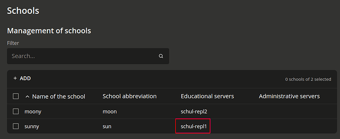

Es kann sein, dass das Skript am Ende einen Fehler wirft:
Error while creating ou-default-ucr-policy for sun: Error creating 'policies/registry' object: Object exists. (cn=ou-default-ucr-policy,cn=policies,ou=sun,dc=schein,dc=me)
DHCPDNSPolicy for sun exists already.
Attaching UMCPolicy(name='schoolimport-all', school='sun', dn='cn=schoolimport-all,cn=UMC,cn=policies,dc=schein,dc=me') to Group(name='sun-import-all', school='sun', dn='cn=sun-import-all,cn=groups,ou=sun,dc=schein,dc=me')
Already attached!
Creating Container(name='examusers', school='sun', dn='cn=examusers,ou=sun,dc=schein,dc=me')
Error creating OU 'sun'.
Created OU: sun
Das kann in diesen speziellen Einzelfall ignoriert werden. In der UMC unter Schulen kann kontrolliert werden, dass das Schulobjekt die Schulou anzeigt.
Wenn das richtig angezeigt wird, kann der Schulserver erneut mit univention-join gejeoined werden.
