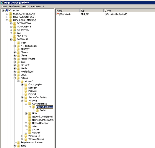

Hier mal der Auszug aus der admx-Datei, der angemeckert wird (Zeile 795):
<policy name="Advanced_EnableSSL3Fallback" class="Machine" displayName="$(string.Advanced_EnableSSL3Fallback)" explainText="$(string.Advanced_ExplainEnableSSL3Fallback)" presentation="$(presentation.Advanced_EnableSSL3Fallback)" key="Software\Policies\Microsoft\Windows\CurrentVersion\Internet Settings"> <parentCategory ref="SecurityFeatures" /> <supportedOn ref="SUPPORTED_IE7" /> <elements> <!-- This item is a bitmask of protection modes where bits 1-2 are (respectively): Non protected, Protected--> <enum id="Advanced_EnableSSL3FallbackOptions" valueName="EnableSSL3Fallback" required="false"> <item displayName="$(string.Advanced_FallbackNone)"> <value> <decimal value="0" /> </value> </item> <item displayName="$(string.Advanced_FallbackNonProtected)"> <value> <decimal value="1" /> </value> </item> <item displayName="$(string.Advanced_FallbackAll)"> <value> <decimal value="3" /> </value> </item> </enum> </elements> </policy>
Ich habe den in der ersten Zeile des Ausschnitts genannten Registry-Zweig (HKEY_LOCAL_MACHINE\SOFTWARE\Policies\Microsoft\Windows\CurrentVersion\Internet Settings) überprüft und dort gibt es keine Einträge (siehe Screenshot im Anhang). Wenn da keine Einträge sind, kann das ADMX-Template die Werte auch nicht auslesen, richtig?
Ich bekomme diese Meldung auf zwei Win7Pro-VM’s, die in die UCS-Domäne gejoined sind. Der W2k12R2-Server, der ebenfalls UCS-Domänenmitglied ist hat diese Einträge auch nicht und dort gibt es keine Fehlermeldung.
Muss ich diese Einträge jetzt von Hand anlegen? Aber wer will schon noch SSLv3 verwenden?
