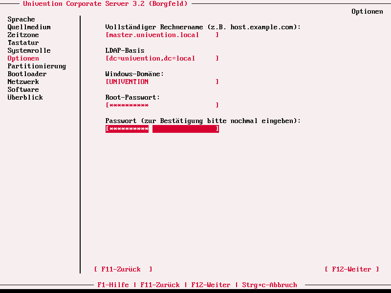

das ist eventuell etwas unglücklich formuliert.
Wie man dem Screenshot aus der Dokumentation entnehmen kann, wird wirklich nach der Windows-Domäne gefragt:
Auch im Text der Dokumentation ist unter 2.8. Domäneneinstellungen davon die Rede:
Leider wird in der Dokumentation aber nicht weiter auf die Windows-Domäne eingegangen.
