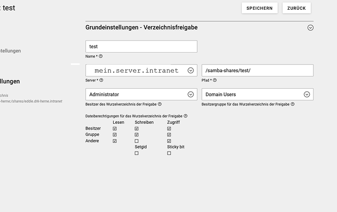

Ich wollte mal das Home-Verzeichnis ausprobieren. Dazu soll ein Share auf dem UCS selbst genutzt werden. Das habe ich wie folgt konfiguriert:

\\servername\\test
Das funktioniert jedoch nicht: Auf dem Client wird das Share nicht eingebunden. Ich habe es auch mal probiert, indem ich zusätzlich einen Laufwerksbuchstaben vergeben habe (H:), das hat nichts geändert und der Laufwerksbuchstabe wird offenbar auch nicht angelegt.
Rufe ich das Share ganz normal über den Explorer auf, kann der Nutzer darauf zugreifen.
Was mache ich falsch?
