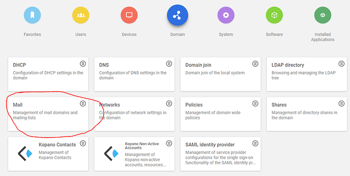

3.Zusätzlich Virtuelle Mail Domain registriert, über folgende Möglichkeit gemäss Bild unten.
