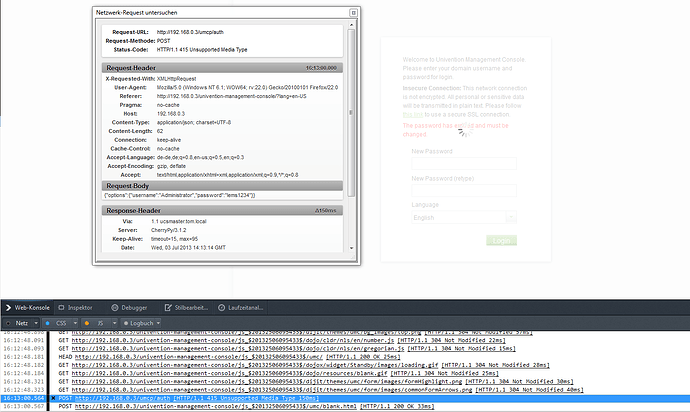

Was mir noch aufgefallen ist, wenn der Screen beim vor dem Passwort ändern ewig läd, meldet der Browser “Unsupported Media Type”:

Wir haben das Problem ebenfalls beobachten können. Das Problem tritt wohl auf, wenn login.html (technisch ein IFrame) im Hintergrund geladen wird und “zur falschen Zeit” fertig ist. Das Problem tritt tatsächlich vermehrt im Internet Explorer auf, dürfte aber eigentlich nicht auf ihn beschränkt sein.
Im Prinzip sind es zwei unterschiedliche Fehler: Die Ladeanimation hört nicht auf und der Login schlägt fehl. Beide haben mit besagtem falschen Zeitpunkt zu tun, wobei der zweite Fehler gravierender ist.
Beim Setzen eines neuen Passworts wird der Benutzername und das (abgelaufene) Passwort noch einmal mitgesendet. Wir konnten beobachten, dass hin und wieder der falsche Benutzername gesendet wird. Das lag daran, dass noch ein alter Name gespeichert war und dieser in das Formular übertragen wird.

Im dritten Schritt kann es passieren, dass das System nun versucht, den Administrator (und nicht den Testnutzer) mit dem Passwort des Testnutzers zu authentifizieren. Das scheitert und das neue Passwort wird nicht übernommen.
Noch ein Satz zum “Unsupported Media Type”. Ja, das wirkt merkwürdig und falsch. Wir brauchten einen speziellen HTTP-Status für den Fall, dass das Passwort abgelaufen ist. Es gibt aber keinen “eingebauten” Status für so etwas, also mussten wir einfach irgend einen nehmen. Das machen wir bei einigen Fällen so, und deshalb war der nächst freie eben die “415 Unsupported Media Type”. Es war in diesem Fall also alles richtig, das hat auch UMC erkannt (und schreibt deshalb “The password has expired and must be changed”). Eigentlich ist alles richtig, nur wurde die Ladeanimation nicht beendet, obwohl das hätte passieren sollen.
Ein Bugfix für beide Probleme liegt vor. Er wird demnächst veröffentlicht werden. Vielen Dank für das Auffinden!
