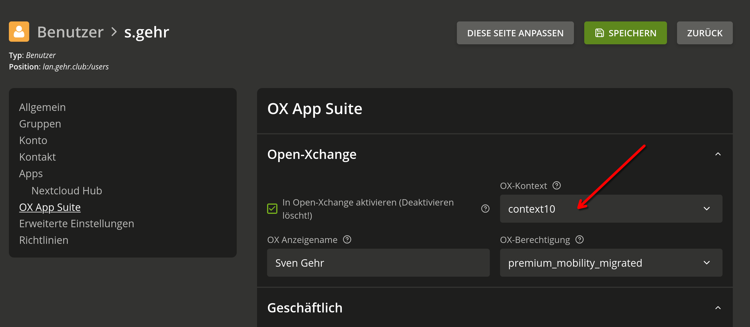

Beim Anlegen der neuen Benutzer korrekt die Vorlage “OX-Benutzer” ausgewählt? In der Benutzerverwaltung korrekt gesetzt:

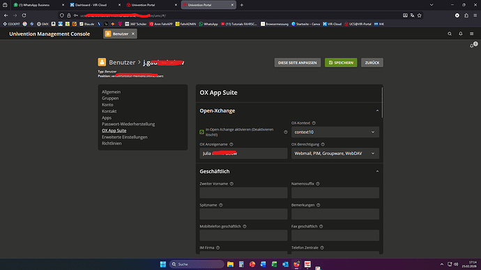

@pixel , vielen Dank für deine Rückmeldung!
Yes, alles gesetzt… ein Screenshot anbei.
