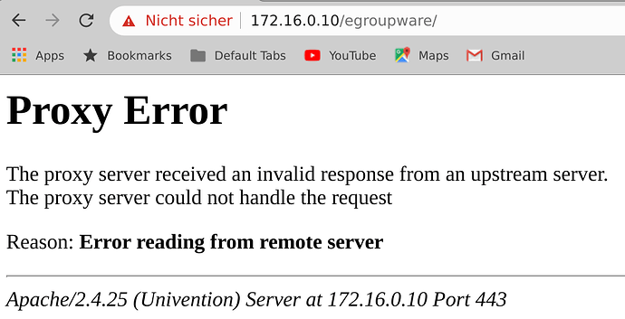

Der 2. Fehler ist da schon gravierender ich habe eben noch zum testen und vergleichen “EGroupware” installiert, hier erhalte ich beim versuch egroupware (https://172.16.0.10/egroupware) aufzurufen einen
Proxy Error
The proxy server received an invalid response from an upstream server.
The proxy server could not handle the request
Reason: Error reading from remote server
Apache/2.4.25 (Univention) Server at 172.16.0.10 Port 443
Auch über http geht es nicht, und somit auch nicht “172.16.0.10/egroupware/setup” für das setup

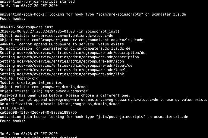

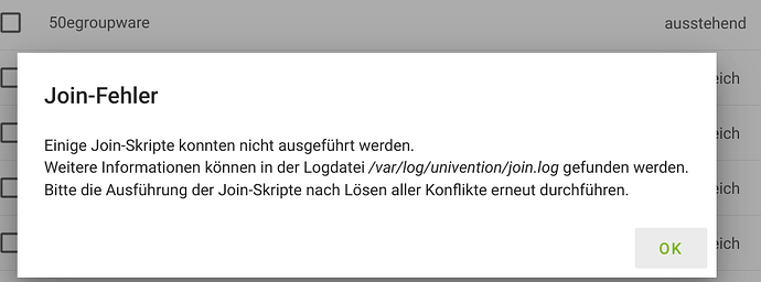

Ich habe mich eben nochmal neu im UCS Angemeldet und die Meldung bekommen das nicht alle DomänJoinScripte gelaufen wären also habe ich das nochmal ausführen lassen !
Hat leider nicht funktioniert :frowning:
Hier die Ausgabe vom Logfile
hmm bin da nun echt ratlos…:roll_eyes::thinking::thinking:

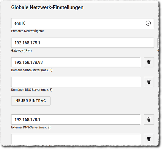

Welcher DNS?:
Was ist denn eigentlich mit anderen Anwendungen (Benno…)? Kommst du dort auf das Web-Interface?
Gruß
Stefan
