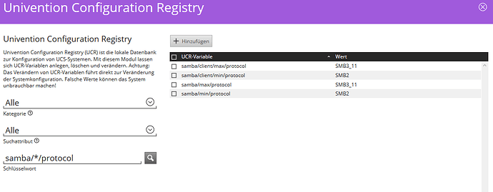

Frage, wie im Bugtracker schon angekündigt, haben wir diese Anmerkung:
Please be aware that raising samba/min/protocol e.g. to SMB2 also requires raising samba/client/max/protocol to that value or higher.
Nun sollte in den letzten Samba-Versionen per default schon die maximal mögliche Protokollversion eingestellt sein: “The default was changed to ‘SMB3_11’ when 4.3.0 was released.”.
Trotzdem habe ich vorsichtshalber die Werte mal so gesetzt:
Sowohl Windows PowerShell “get-smbconnection” als auch UCS Samba “testparm” scheinen nun zu passen, trotzdem wäre etwas Hintergrundinfo nicht verkehrt - denn für weitere Versionssprünge wäre es natürlich praktisch, wenn die “max”-Werte immer automatisch auf den für UCS maximal möglichen stehen würden.
VG,
TP
