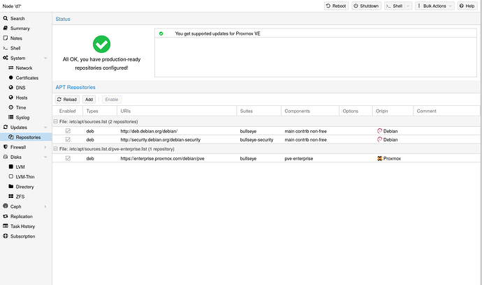

Hallo Harald
du kannst in der Proxmox Oberfläche die Enterprise repositories abschalten und das no subscription aktivieren, dann läuft auch das Update durch.
https://pve.proxmox.com/wiki/Package_Repositories
