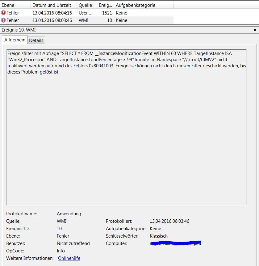

wie haben massive Probleme mit unseren servergespeicherten Profilen.
manchmal brauchen die Clients bis zu 5 Versuche um sich anmelden zu können.
Server Version ist 4.1.1 Clients laufen auf Win 7.
Folgende Einträge sind in der Ereignisanzeige der Clients vorhanden.
Wären für jeden Hinweis dankbar.
Vielen Dank im Voraus.

das sieht mir auch nicht nach einem UCS-spezifischem Problem aus. Zumindest, wenn ich mir Fundstellen zum Event aus dem ersten Screenshot ansehe. Eher DNS und Netzwerk allgemein.

Ein Netzwerkproblem würde ich erstmal ausschließen, denn wenn ich mich mit dem Adminaccount ohne Serverprofil anmelde bekomme ich eine Verbindung zum Server.
In einer Ihrer Empfohlenen Dokus steht was davon das der Server ggf ein Problem damit hat, dass die Clients eine statische IP verwenden und nicht von ihm über DHCP eine bekommen.
Werde das an einer Maschine mal testen.
