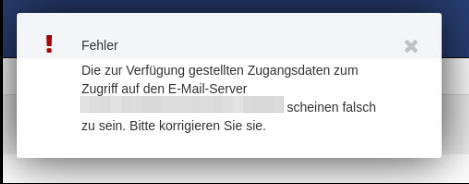

Functional account is not working properly, especially in a distributed environment, where OX and Imap are on different servers. In OX UI opening the functional mailbox fails with the following error message:
Die zur Verfügung gestellten Zugangsdaten zum Zugriff auf den E-Mail-Server ucs-5680.univention.intranet scheinen falsch zu sein. Bitte korrigieren Sie sie.
