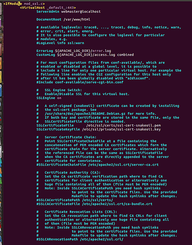

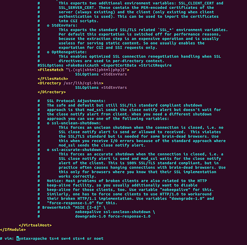

wenn ich folgende schritte mache:
Administrator@ucs-nexcloud:~$ sudo univention-app shell nextcloud
root@nextc-81739309:/# vim /etc/apache2/sites-enabled/000-default.conf
Inhalt der 000-default.conf:
und bei: /etc/apache2/sites-available/default-ssl.conf
sieht es nicht viel besser aus???
Soll ich die nachfolgenden Angaben zu HSTS manuell unter <VirtualHost… eintragen oder ist HSTS bei mir gar nicht aktiv oder???
Was mache ich falsch, wo ist der Denkfehler?
