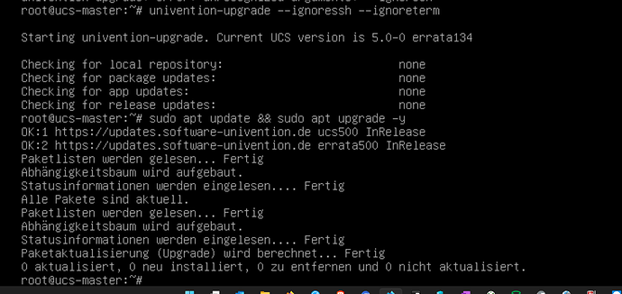

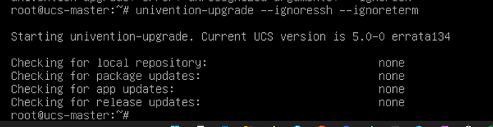

Habe auf Version 5 ein update durchgeführt
das ging nicht problemfei
Musste ein paar Dinge via SSD bereinigen (findet ihr hier dokumentiert)
Sonst wäre das Update nicht möglich gewesen. Hatte blöderweise dieses PREVIEW PORTAL zuvor installiert.
Nach der Bereinigung war in Upgrade von 4.8 auf 5.0 möglich.
Hat dann reibungslos funktioniert.

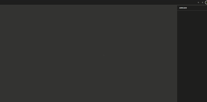

Nur leider nach dem Reboot wenn ich mich im Webportal anmelde bekomme ich nur einen GRAUEN SCREEN angezeigt (siehe Fotos) ohne Content mit dem Ladesymbol.
Gibt es eine Reparaturinstallation oder Befehle mit dem das Update erneut durchgeführt wird via SSH zB und fehlerhafte Pakete damit behoben werden?
Ich komme hier leider nicht weiter

Moin,
das Problem könnte auch am Browsercache liegen, daher würde ich diesen im ersten Schritt richtig bereinigen oder ggf. auch den Browser wechseln.
Weiterhin stehen derzeit noch die alte vom Portal unabhängige UMC unter https://fqdn/univention/management/ oder auch die neuen Module unter https://fqdn/univention/umc/ zur Verfügung, lässt die sich noch aufrufen?
Falls ja: Dann könnte man mal im Portal-Modul schauen, ob da ein Portal und Einträge vorhanden und dem Server zugewiesen sind.
Eine letzte Möglichkeit wäre noch, mal die Developer Console im Browser aufzumachen und nach Hinweisen zu suchen.
