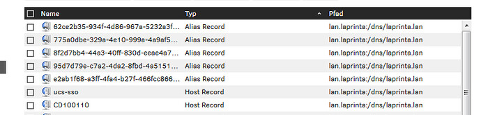

Im UCS-LDAP unter der Rubrik: dns - <domänenname> finden sich mehr Alias- und Service Records, als ich mir erklären kann.
So sind nur 2 Rechner in der Domäne, aber ich habe 5 Alias-Einträge. Einer ist definitiv falsch, weil er aus dem Takeover zu kommen scheint und beinhaltet den alten DC-Namen.
Dann gibt es noch einen Eintrag vom BackupDC (der scheint schon gejoint, aber die Replikation geht ja nicht). Dieser Eintrag ist daher plausibel.
Was bleibt, sind 3 Einträge auf den DC. Alle mit unterschiedlicher GUID als Namen. Welchen muss ich “aufheben” bzw. wie bekomme ich raus, wo die anderen verwendet werden oder muss ich die alle behalten

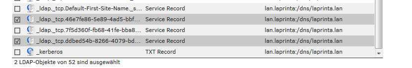

Ein ähnliches bei den Service Records. Da habe ich 3 Einträge für “_ldap._tcp.xxxxxx”. 2 davon, zeigen nur auf den DC. Ein Eintrag verweist auf den DC und den BackupDC. Was kann hier “gelöscht” werden?
Die Service Records sind extrem wichtig, ich würde da sehr vorsichtig sein. Können Sie mal einen Screenshot der Service Records aufzeigen, damit wir schauen können ob die wirklich obsolet sind oder ggf. geändert werden sollten?

Der Screenshoot ist wie folgt:
Die Ausgabe des Scripts sieht soweit okay aus. Der “ucs100092” ist der Backup? Ein Alias, der von dem Zentyal auf den UCS zeigt ist meiner Meinung nach okay. Alias Einträge die auf den Zentyal zeigen würde ich bereinigen.
Die Ausgabe des Scripts check_essential_dns_records löst die GUID zum Namen auf:

Im ersten Screenshot gibt es einen Eintrag mit einer GUID __ldap.tcp.ddbed54b-… das scheint überflüssig zu sein. Die Alias Records, die definitiv auf Systeme zeigen die nicht in der Umgebung vorhanden sind würde ich ebenfalls bereinigen.
OK, ich denke ich verstehe den Zusammenhang zwischen der Ausgabe des Scripts und meines DNS.
Löschen werde ich daher folgende Alias-Einträge
Der “62ce…” ist ein Verweis auf den Zentyal-Server, den es nicht mehr gibt
Der “95d7…” und “e2ab…” sind weiterere Verweis auf den aktuellen MasterDC (“ucs100091”). Da “8f2d…” das selbe Ziel hat, muss es ja nicht mehrfach sein

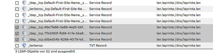

Analog werde ich folgende Service-Records löschen:
Der Verbleibende hat dann einen Verweis auf beide ucs-Server
Damit sollte dann der DNS bereinigt sein
