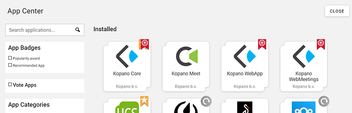

die app icons stehen noch unter installierte apps und co, klickt man drauf kann man sie installieren. wie bekomme ich sie aus der webgui, bitte?
danke schon mal für die hilfe!
Im Appcenter? Also so?
so
Vorhin wars auch noch unter installierte Applikationen, so kann ichs ja einfach aus dem Portal nehmen, oder?
Ja, würde ich auch vorschlagen. Einfach unten auf editieren gehen und die ungewollten Einträge entfernen.
