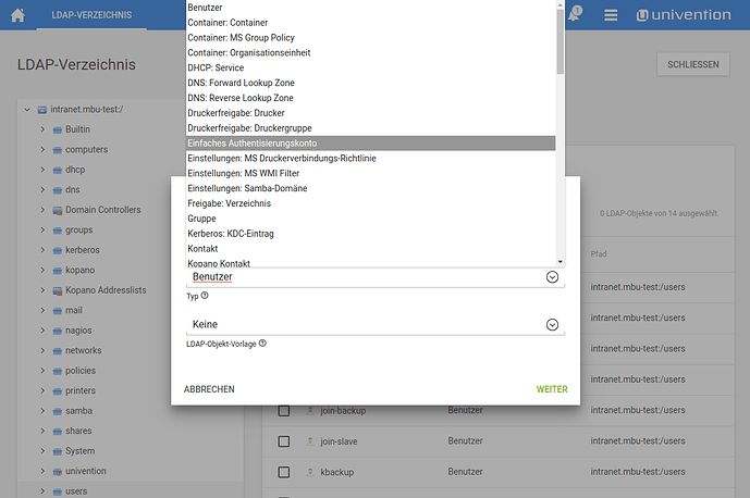

wenn das OpenLDAP genügt und kein Durchsuchen des Samba-4-LDAPs nötig ist, so genügt ein »Einfaches Authentisierungskonto«. Dazu in der UMC anmelden, zu »Domäne« → »LDAP-Verzeichnis« navigieren, Container »users« anklicken, »Hinzufügen« anklicken und das »Einfache Authentisierungskonto« als Typ wählen. So ein Account hat wirklich nur das Recht, das LDAP-Verzeichnis zu durchsuchen, mehr nicht. Ideal genau dafür.
Leider wird so ein Account aber nicht ins Samba-4-LDAP synchronisiert. Muss man das durchsuchen, so legt man einfach eine reguläres Benutzerkonto an und steckt das halt nur in eine unverfängliche Gruppe.

Allerdings gab es bei mir unter “Hinzufügen” kein “Einfaches Authentisierungskonto”. (UCS 4.2.3)
Ich habe dann einen “Benutzer” genommen und dort den Haken bei “Einfaches Authentisierungskonto” gesetzt, was nicht ganz schick ist, aber funktioniert.

Ja, das hat sich mit UCS 4.3 geändert. Dort wurden die Optionen für Konten deutlich zusammengestrichen (= vereinfacht). Im Modul »Benutzer« kann man in UCS 4.3 nur noch die vollen Benutzerkonten anlegen. Daher hatte ich in meiner Antwort auch den Weg über das Modul »LDAP-Verzeichnis« beschrieben, bei dem man dann beim Anlegen den Typ wählen kann:

Bei 4.2.3 (uns) sieht es so aus:
45
Wie gesagt, Univention hat da bei 4.3 einiges umgestellt.
