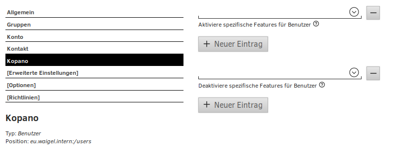

im Kopano Tab finden sich erstaunlich wenig Optionen:
Bei den zu aktivierenden Features gibt es nur “IMAP, POP3, Active Sync und Outlook über Active Sync”
Im Optionen Tab ist das Mail-Konto aber angehakt. Die Einstellungen und Tabs sehen identisch aus zu den bereits funktionierenden 4.
Beim Anlagen des Benutzers gab es auch keine Auswahlmöglichkeit ob ein Kopano Benutzer mit angelegt werden soll oder nicht.
