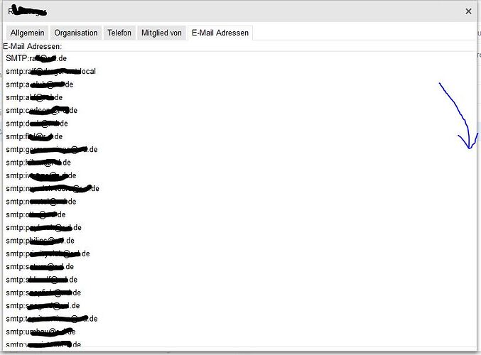

1# Arbeitet man mit vielen (>30) “Alternativen eMail Adressen” (die in der UCS Anwender Verwaltung unter “Erweiterte Einstellungen” → “Mail” → “Erweiterte Einstellungen” eingetragen sind), so werden diese nur teilweise in der Kopano WebApp im Adressbuch angezeigt - bzw. es fehlt die Scroll-Leiste auf der rechten Seite um sich alle anzusehen.
Ich bin mir sicher, das man dies recht einfach fixen kann.
