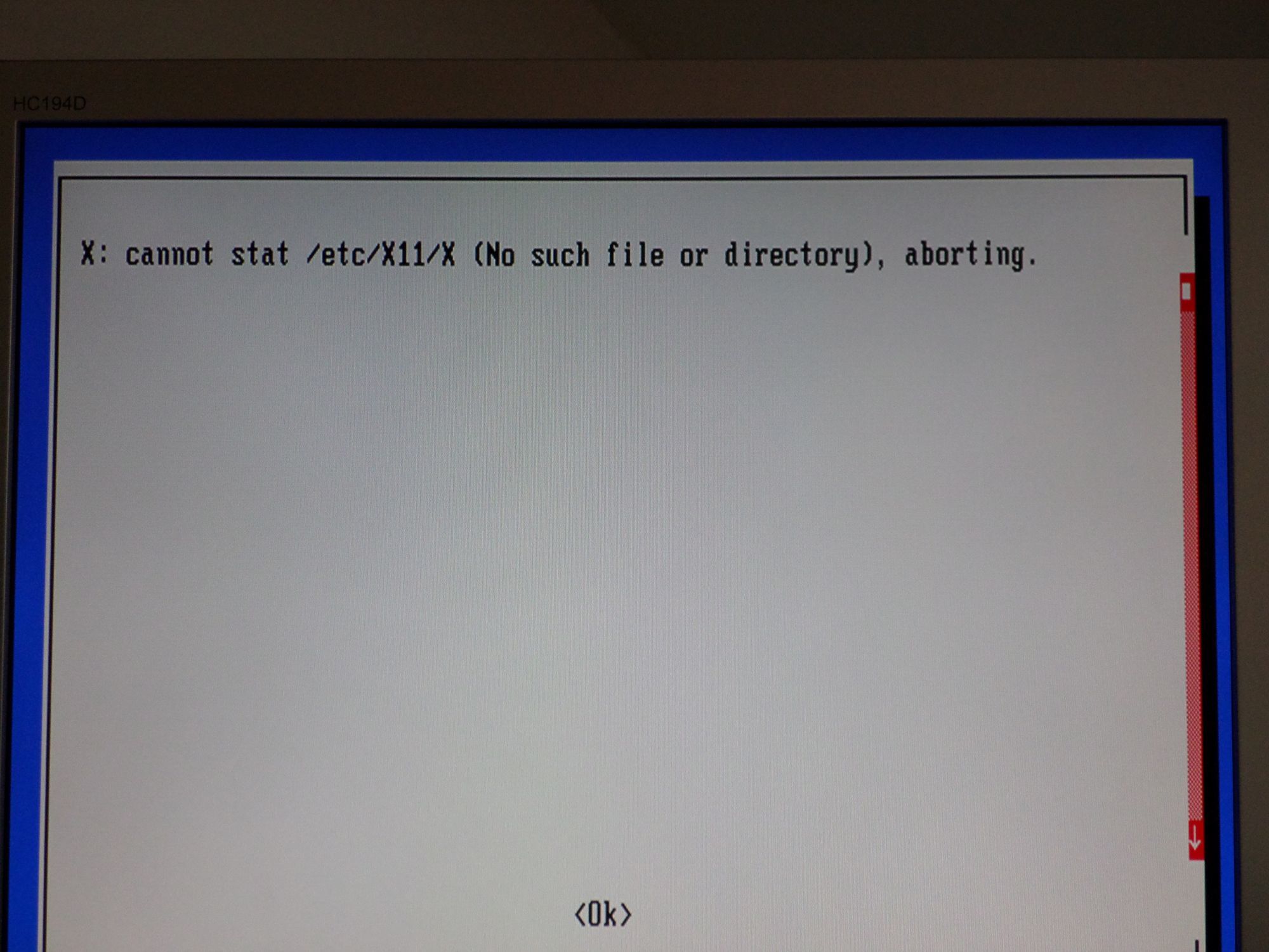

Installationsroutine lief am Ende dann durch, und beim neustart des Rechners (ohne DVD) bekomme ich die Meldung dass /etc fehlt, und deshalb die grafische Konsole nicht laufen kann (Als Anfänger brauche ich die aber…). Ein Anmelden als Root mit dem vergebenen Passwort funktionierte auch nicht. (es war ja nur 1 pw zu vergeben…)
Der einhängepunkt /etc wird doch erst bei installation gebildet, oder? Zumindest steht in der tollen Anleitung nichts dergleichen oder gar detailiertem.
Ich denke es ist kein großes Problem, aber dass kann ich nicht ganz selbst beurteilen…
um die Situation an dieser Stelle besser beurteilen zu können, wäre ein Screenshot des gemeldeten Fehlers/aktuellen Promts eventuell hilfreich.
Der Screenshot kann gern direkt in der nächsten Antwort angehängt werden.

so, da bin ich wieder…
Ich hab nun weiter probiert etc. und ich bin am verzweifeln…
weitere screenshoots hätte ich noch (vom Debian installer, weil er alles schön übersichtlich zeigt)
