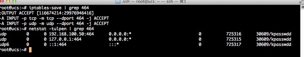

[quote=“yasmin_k”]Ich bekomme ständig eine Fehlermeldung dass der Zugriff auf Port 464 (kpass) blockiert wurde.[/quote]hierzu bitte einmal auf dem UCS-System die iptables regeln und die Dienste prüfen:
iptables-save | grep 464 netstat -tulpen | grep 464
[quote=“yasmin_k”]Von Seite der Firewall stimmt alles, ich sehe auch in den Logs im UCS, dass der Zugriff erfolgt.[/quote]Wo sehen Sie dass die Zugriffe erfolgen? Welche Meldungen gibt es genau?
Hat das Joinen der Clients in der Vergangenheit funktioniert? Seit wann/mit welchen Änderungen in Ihrer Umgebung oder Updates funktioniert es nicht mehr?

in einer Samba 4 Umgebung sollte der kpasswdd (bzw. die Kerberos-Dienste) nicht laufen da der Dienst von Samba 4 bereitgestellt wird. Um den Start zu unterbinden wird bei der Installation die UCR Variable “kerberos/autostart=no” gesetzt.
Bitte prüfen Sie warum der kpasswdd läuft (ggf. geänderte UCR Variablen sollten sich anhand der Logdateien /var/log/univention/config-registry.replog nachvollziehen lassen), Stoppen Sie die Kerberos Dienste und starten Sie Samba 4 neu.
