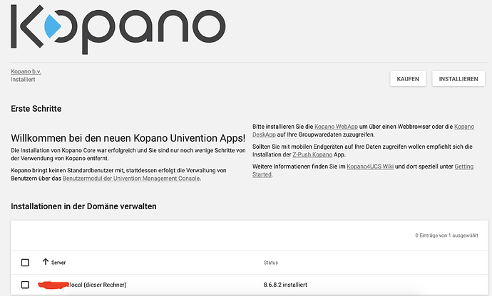

Da erhalte ich allerdings eine Fehlermeldung beim Installieren von Kopano-Core (aus dem appcenter.log):
 18720 packages                         19-02-14 01:07:06 [    INFO]: Paketlisten werden gelesen...
 18720 actions.install                  19-02-14 01:07:06 [   DEBUG]: Component kopano-core_20181112170522 unregistered
 18720 actions.install                  19-02-14 01:07:06 [    INFO]: The following packages are BROKEN:
 18720 actions.install                  19-02-14 01:07:06 [    INFO]:  * kopano4ucs
Ist das ein allgemeines Problem?

ich habe den Fehler gefunden. Das machine.secret Passwort, was sich wohl jeden Monat ändert, hat sich nicht im kopano-ldap.secret geändert. Das sollte mal überprüft werden.
Nach der manuellen Eingabe lief alles wieder.

Wenn ich mir im AppCenter anschaue, ob Kopano-core installiert ist, erhalte ich folgendes Bild:
Kopano-Core ist wohl nicht installiert, aber dann doch.
