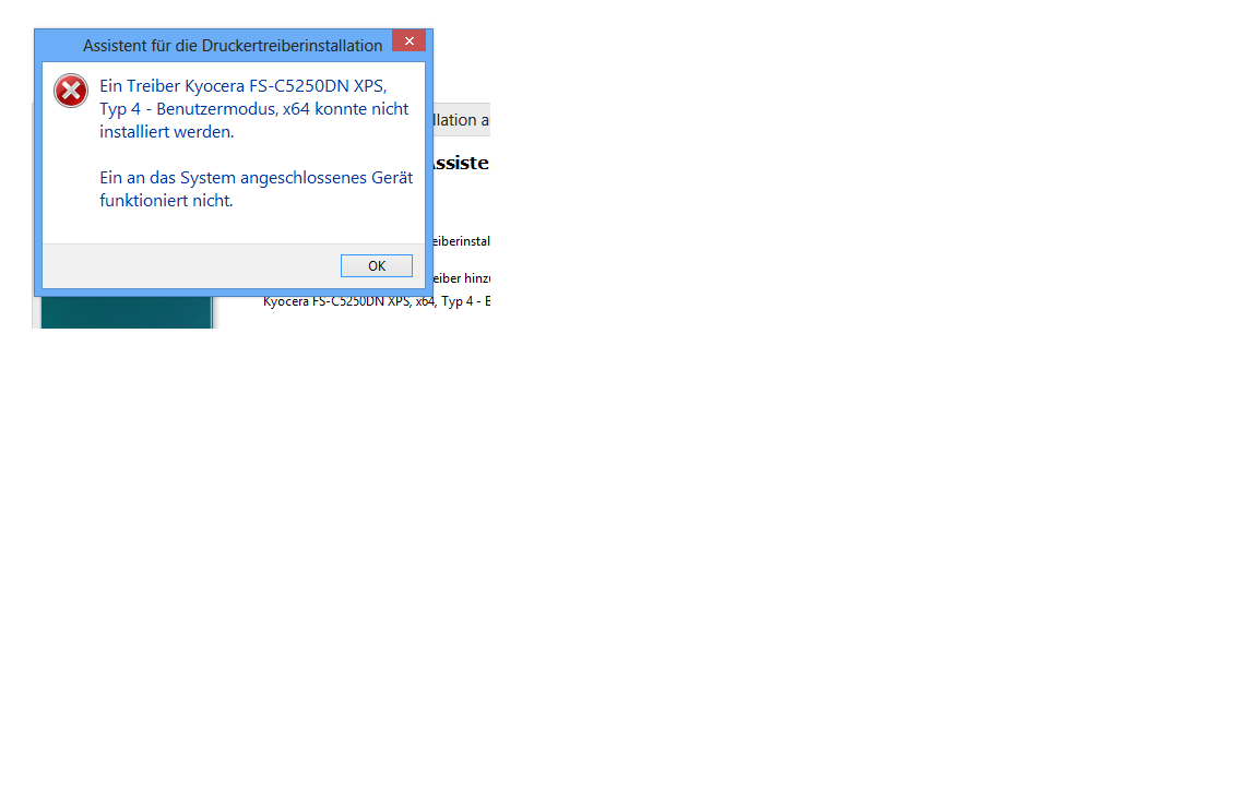

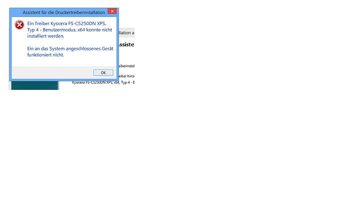

Gemäß Anleitung versuche ich von einen Windows8 64 bit Client einen Druckertreiber auf dem UCS 3.1 - Samba 4 hochzuladen damit jeder Client den Treiber laden kann.
Nach Auswahl des Treibers werden Dateien hochgeladen aber es kommt eine Fehlermeldung
Auf dem UCS gibt es dann nur ein Verzeichnis
/var/lib/samba/drivers/x64/3
ohne Dateien.
In den log files finde ich nichts …oder ich suche in den falschen log files …
Gibts einen Tipp?
MfG
Klaus
