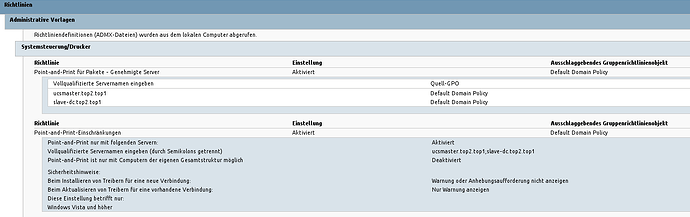

Danke aber das scheint mir erstmal nicht weiterzuhelfen. Also ich habe mal den aktuellen Status bezüglich Point-and-Print im Anhang dokumentiert. Die Einstellung bezüglich Pakete habe ich aber eigentlich nun deaktiviert, sie wird aber (trotz “samba-tool ntacl sysvolreset” und “gpupdate /force”) nicht übernommen. Aber vielleicht habe cih einfach nicht lange genug gewartet. Ich werde das beobachten.

ich wurde gerade noch auf folgende Änderung von Microsoft aufmerksam gemacht, die bei Druckerverteilung via GPO Probleme machen kann: MS16-087: Security update for Windows print spooler components: July 12, 2016 Besonders »Scenario 3« klingt nach etwas, was bei Ihnen der Fall sein kann.
