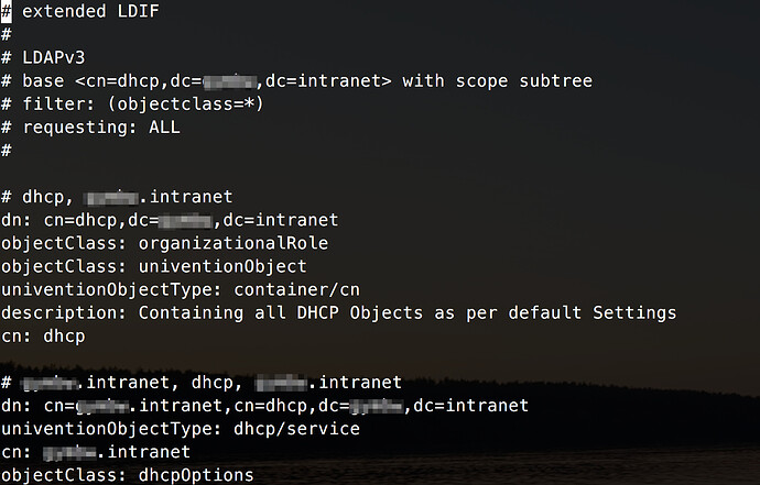

Der einzige mir bekannte Zweck von “ldap-debug-file” ist, die vom LDAP gelieferte Konfiguration in die angegebene Datei zu schreiben. Das scheint ja schon nicht zu funktionieren.
Funktioniert denn ein univention-ldapsearch -b cn=dhcp,dc=<Domain>,dc=intranet? Das würde dieselben Zugangsdaten wie die LDAP-Konfiguration des dhcpd benutzen.
Wenn ja fällt mir nur noch strace ein…
Ja:
Könnten Sie mir das etwas genauer beschreiben?
Danke und beste Grüße,
ws.sideshow

20.10.17 16:27:57.512  DEBUG_INIT
20.10.17 16:27:57.576  POLICY      ( ERROR   ) : Failed to get namingContexts: Can't contact LDAP server
univention-ldapsearch benutzt den in /etc/ldap/ldap.conf definierten Server. Der vom DHCP benutzte müsste der in /etc/dhcp/dhcpd.conf (ldap-* settings) sein.
Hmm
In dhcpd.conf steht folgendes :
option ldap-servers code 128 = array of ip-address;
option ldap-base code 129 = string;
ldap-server "ucs-3016.<domain>.intranet";
ldap-dhcp-server-cn "ucs-3016";
ldap-username "cn=ucs-3016,cn=dc,cn=computers,dc=<domain>,dc=intranet";
ldap-password-file "/etc/machine.secret";
ldap-port 7389;
ldap-base-dn "cn=dhcp,dc=<domain>,dc=intranet";
ldap-method dynamic;
Also absolut standard wenn ich das richtig überblicke.
Webmin sagt mir allerdings auch dass kein ldap-server läuft… und effektiv benutzt univention sldap
Wie kann ich dhcpd denn beibringen den richtigen server zu nehmen?
Ich weiß mangels Kenntnis der Umgebung nicht, was der “richtige Server” hier wäre. EIn Vergleich mit der /etc/ldap/ldap.conf wäre jedoch sinnvoll.
Was passiert denn, wenn man den DHCP neu startet?
Das mit dem weiter oben erwähnten Bug beschriebene Problem lag ja wohl daran, dass der S4-basierte DNS (noch) nicht verfügbar war. “Failed to get namingContexts” sieht mir jedenfalls weiterhin danach aus.
hmmm bind9 läuft und sovohl reverse als auch forward lookup zone sind gesetzt.
und die fehlermeldung ist ja : Can’t contact LDAP server
was passiert ist genau das was oben beschrieben ist, dhcpd startet nicht mit folgender fehlermeldung
in var/log/syslog
Oct 20 21:22:41 ucs-3016 dhcpd:
Oct 20 21:22:41 ucs-3016 dhcpd: exiting.
Oct 20 21:22:46 ucs-3016 dhcpd: Configuration file errors encountered -- exiting
Oct 20 21:22:46 ucs-3016 dhcpd: If you think you have received this message due to a bug rather
Oct 20 21:22:46 ucs-3016 dhcpd: than a configuration issue please read the section on submitting
Oct 20 21:22:46 ucs-3016 dhcpd: bugs on either our web page at www.isc.org or in the README file
Oct 20 21:22:46 ucs-3016 dhcpd: before submitting a bug.  These pages explain the proper
Oct 20 21:22:46 ucs-3016 dhcpd: process and the information we find helpful for debugging..
Oct 20 21:22:46 ucs-3016 dhcpd: exiting.
hmm seltsam
Das bedeutet noch nicht, dass das Backend funktioniert.
Dieselbe Meldung steht auch in der Bug-Beschreibung 45065 – DHCP daemon is not always started after rebooting a UCS 4.2 system
Und zumindest dort wurde das nicht erreichbare DNS als unmittelbare Ursache ermittelt.
Der Hinweis auf die Konfigurationsfehler im Sylsog muß ja nicht wirklich zielführend sein. Er ist letztendlich nur eine Interpretation des Fehlerzustandes.
Da funktioniert echt was nicht.
Ich hab die Ip-Adresse des servers geändert nach der installation von dhcp. vorher hat die fritzbox dhcp gemacht. aber nslookup gibt mir immer noch die alte adresse zurück obwohl die nirgends mehr steht. da sind irgenwelche caches noch unsauber.
das muss ich über wochenende mal evaluieren
