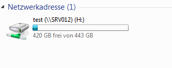

Ich meinte Servernamen/Beschreibung des Pfades, mit welchem auf die Freigaben zugegriffen wird. Ich würde gerne, dass der Pfad also
(\\SRV012)
komplett ausgeblendet wird und nur noch der Ordnername (test) und der Laufwerksbuchstabe (H:) ersichtlich sind.
Keine Ahnung. Das ist eine rein clientseitige Windows-Angelegenheit. Schon mal ge-Googlet?
Leider habe ich nur die Möglichkeit via Skript gefunden. Scheinbar ist dies über eine GPO nicht vorgesehen… Trotzdem danke!
