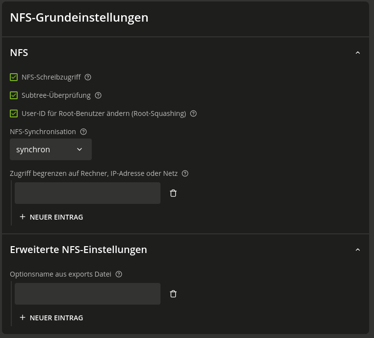

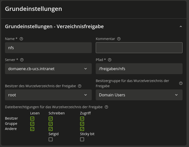

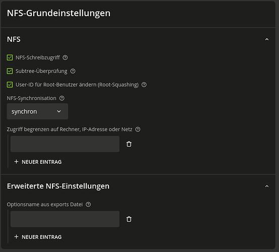

Auf dem Domänencontroller sieht die Freigaben so aus:
