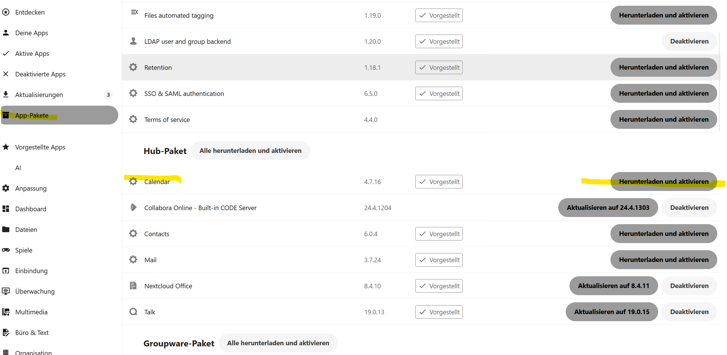

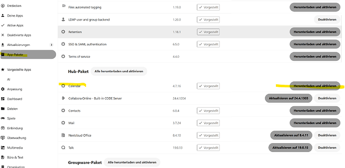

ist unter app-pakete siehe:

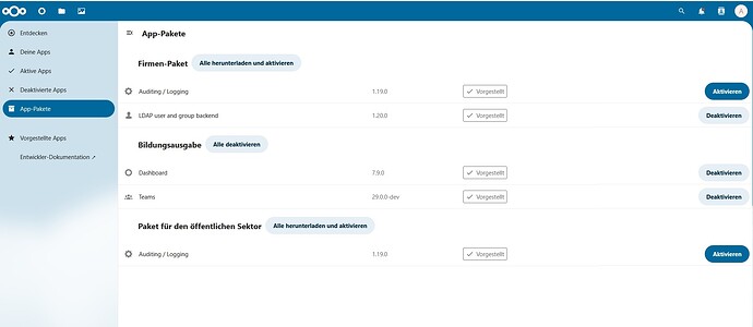

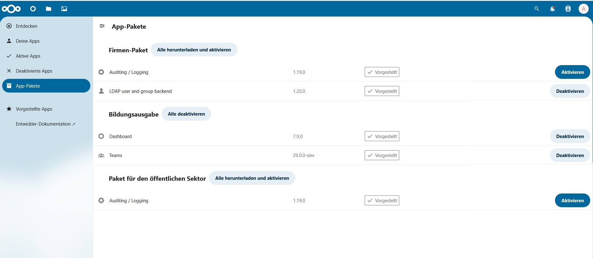

Bei mir sieht das etwas abgespeckter aus, ich bin als Administrator angemeldet

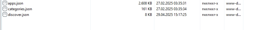

Ich hab nun meinen Fehler gefunden, und auch erkannt, das ich den selbst verursacht habe. Bei den beiden dateinen waredie Rechte auf root gestellt, nach dem Ändern auf www-data ging es wieder wie gewohnt.
