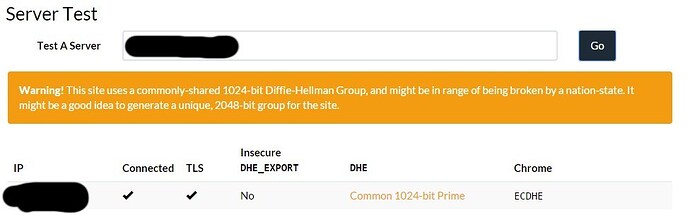

[quote=“The Preacher”]Hallo,
obwohl in den letzten Patchleveln bei UCS dankenswerterweise schon generell auf veraltete “Export”-Verschlüsselungsverfahren verzichtet wird, und bei einem 1024er Key das Risiko nicht enorm hoch ist, möchte ich trotzdem mal nachfragen, ob der UCS im Auslieferungszustand ab Version 4.0-2 wie unter https://weakdh.org/sysadmin.html beschrieben vorkonfiguriert, bzw. ob dies überhaupt praktikabel umsetzbar (keine Überraschungen mit Abhängigkeiten) ist.[/quote]

Tja und dann kam Logjam… Das zugrundeliegende Problem bei Logjam ist vereinfacht die Möglichkeit einer Downgrade Attacke auf die “DHE-*” ciphers. Das ist insofern richtig blöde, weil diese bis vor kurzen wegen PF bevorzugt eingesetzt wurden. Aber Abhilfe ist bei UCS jetzt sehr einfach, Du musst die betroffenen schwachen Cipher einfach verbieten. Entweder als lange lange Liste, oder schlicht als “!EDH” zusammengefasst.
Das folgende Beispiel verhindert Logjam Attacken, ist copy&paste fähig, und muss als root auf dem Server ausgeführt werden: (einfach auf “ALLES AUSWÄHLEN” klicken und auf der Konsole einfügen)
[code]ucr set apache2/ssl/ciphersuite=‘kEECDH+ECDSA:kEECDH:kEDH:HIGH:+SHA:!aNULL:!eNULL:!LOW:!3DES:!MD5:!EXP:!DSS:!PSK:!SRP:!kECDH:!CAMELLIA:!RC4:!EDH’

Und natürlich ganz wichtig für das “gehobene Management”: Dein UCS-Server bekommt beim Test auf ssllabs.com/ssltest/ das beruhigende grüne “A” zurück, und der Test auf weakdh.org kommt im hübschen blau…
