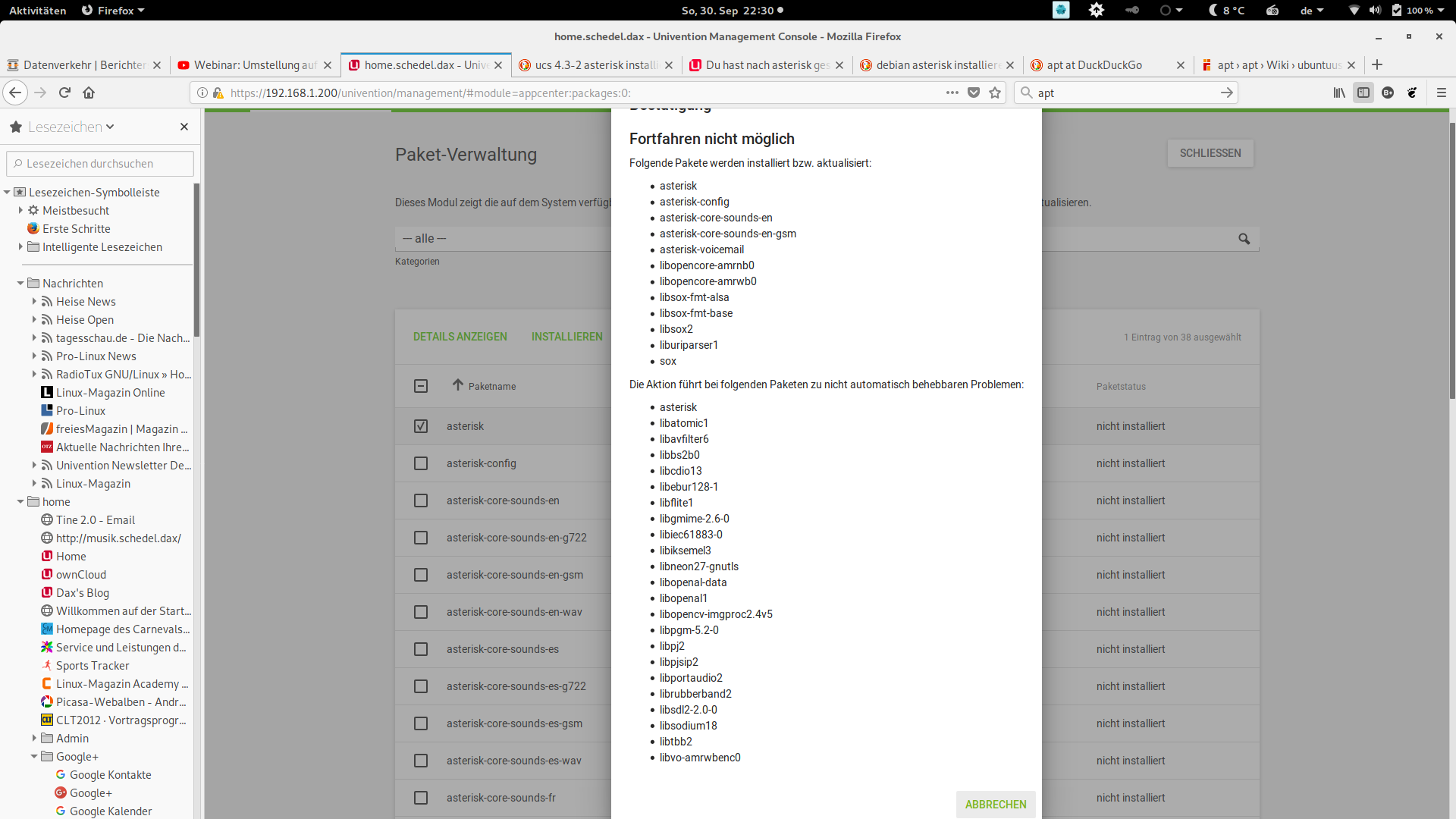

ich habe Asterisk4UCS deinstalliert und anschließend die zurückgehaltenen Updates auf 4.3-2 eingespielt.
Anschließend wollte ich asterisk wieder installieren was leider fehl schlägt.
Bildschirmfoto%20von%202018-09-30%2022-30-23
Wie kann ich das Problem lösen???

ich habe mal ein neues UCS aufgesetzt.
Da bestehen die selben Abhängigkeitsprobleme beim Installieren von asterisk.
Kann das mal noch jemand prüfen?
Gruß Dax
Huhu,
auf einem Standard-UCS 4.3 mit aktiviertem “unmaintained”-Repository kann ich problemlos apt-get install asterisk ausführen (hab’s nur bzgl. der Abhängigkeiten versucht). Daher zwei Fragen:
  1. Haben Sie evtl. für Asterisk noch ein anderes, externes Repository eingebunden?
  2. Haben Sie das “unmaintaned”-Repository von Univention aktiviert?

hier die zwei Antworten.
  1. Nein
  2. Nein
War beides bisher nicht notwendig.
Mit dem “unmaintaned”-Repository ist es aber gegangen.
Danke und eine schöne Woche.
Gruß Dax
